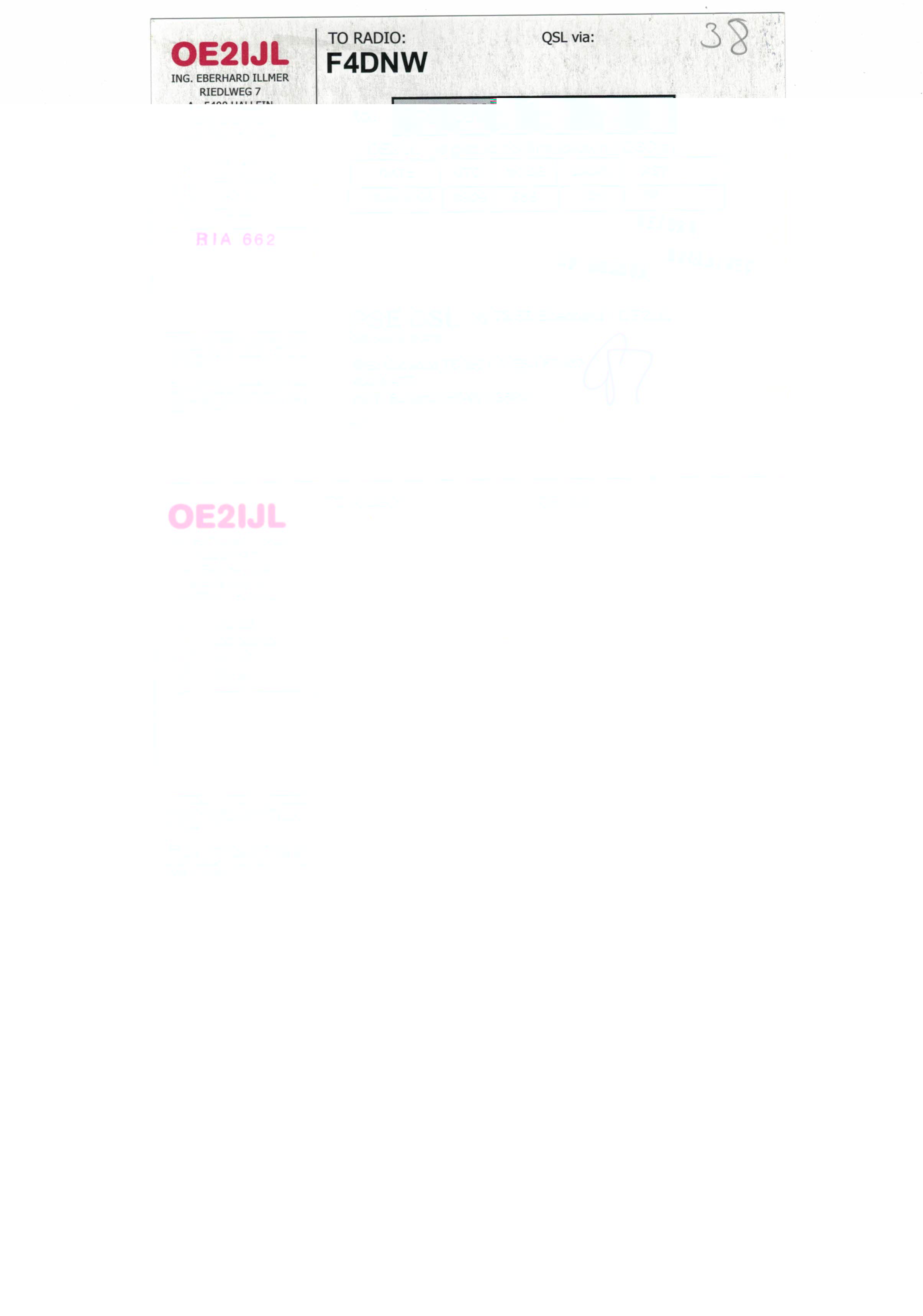

Bitte um Hilfe!
Irgendwo ist da bei mir der Wurm drinnen.
Ich nutze UCXLOG schon recht lange, hatte aber anfangs immer Probleme mit dem QSL Kartenausdruck.
Daher habe ich meine QSL Karten noch immer mit dem alten Swisslog erledigt. (das Meiste ist ohnehin LOTW)
Nun nachdem ich mit dem Swisslog immer wieder Probleme mit den neueren Betriebssystem habe, wollte ich nun mit dem QSL Druck auch aufs UCXLOG umsteigen. Macht ja Sinn und hätte ich doch schon viel früher tun sollen.. Aber man hat ja nie Zeit...
So nun stehe ich vor zwei Problemen:
1. Egal welche Vorlage ich importiere, es wird immer ein leeres Blatt ausgegeben.-ohne jeglichen Aufdruck...
2. Wie erstelle ich eine gute (neue) Vorlage. Anbei meine Vorlage vom Swisslog, welche ich auf meine leere QSL Karte drucke.
Danke im Voraus für die Hilfe
73, Eberhard oe2ijl aus dem Raum Salzburg (OE2)

Re: Muster-Layouts
Hallo Eberhard,
was hast Du bei "Settings - Printer" eingestellt (auch Papiergröße und -lage).
Wie sieht Dein "Settings - QSL Layout" aus?
Bitte Screenshot hier oder per E-mail an mich.

Re: Muster-Layouts
Beim Screenshot oben habe ich auf einem A4 Blatt beim Testprint ein Ergebnis. Beim Screenshot unten 140x90 bekomme ich kein Ergebnis. (Auch nicht wenn ich use printer settings anhake)
73 Eberhard

Re: Muster-Layouts
Hallo Eberhard,
das Problem ist, daß Dein Drucker auf Größe A4 eingestellt ist, wie man im unteren Bild sieht.
Kannst Du bei Settings - Printer nicht in die Druckereinstellungen gehen und eine Benutzer-definierte Größe einstellen ?
In jedem Fall muß Dein Drucker in den Drucker-Einstellungen auf das QSL-Kartenformat eingestellt werden, sonst wird das nichts.
Was ist das für ein Drucker? Kannst Du ihn auf die richtige Größe einstellen?
Bei manchen Druckern ist "Use printer settings" nicht günstig, da die Druckerschnittstelle in Windows etwas "verschwommen" definiert ist.
Für Laserdrucker ist das aber meist besser.
Auch "Twist paper" kann manche Probleme beheben.
UcxLog zeigt Dir in dem Vorschaubild genau, wie es auf Grund Deiner Angaben auf dem Papier erscheinen sollte ...
