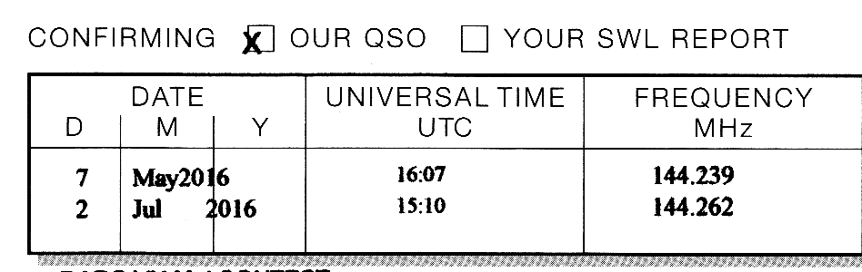

ich bin mir nicht sicher - aber eigentlich kann es kaum an mir liegen...
Beim QSL-Druck trenne ich das Datum (wie von Dir vorgesehen) in Tag-Monat-Jahr. Geht auch soweit sehr gut, bis jetzt zum "May" - ich nehme an, weil der "May" nur drei Buchstaben hat wird das Jahr unmittelbar hinter dem Monat gedruckt (s. Dateianhang)
73 de Wolfram DL3AMi
fehler Datum druck.jpg (91.63 KiB) 7787 mal betrachtet

Hallo Wolfram,
bei mir sieht das nicht so aus, sondern der Abstand zwischen Ende Monat und Anfang Jahr ist immer gleich, dadurch ist das Jahr hinter May deutlich weiter rechts als bei Jul.
Alle Monate haben bei dieser Ausgabeform nur 3 Buchstaben.
Was hast Du bei "Date gap" eingetragen?
Eigentlich ist "Date gap" > 0 nur für Monatsziffern gedacht, weil sonst die Spalten wegen der verschiedenen Drucklänge der Monatsbuchstaben unterschiedlich ausfallen.

Hallo Wolfram,
Du hättest noch verraten können, daß Du das Datumsformat DD.mon YYYY verwendest, das Format DD-mon-YYYY führt mit "Date gap" zum gleichen Ergebnis, nur der Abstand nach "May" ist unterschiedlich.
Der Fehler sollte in Version 7.64 Beta 14 behoben sein.

zuallererst und als Wichtigstes danke für die Mühe!!!!
Mir war gar nicht (mehr) bewusst, dass es verschiedene Formate mit dem "Text-Monat" gab - sorry.
Da meine Überschriften auf der Karte nun mal im deutschen Format "Tag Mon Jahr" lauten, musste ich solches auch zum Drucken nehmen. Um Irrtümer zusätzlich mit der Monatszahl auszuschließen, habe ich das im Programm angebotene Format DD.MON YYYY einsschließlich Date gap genutzt.
