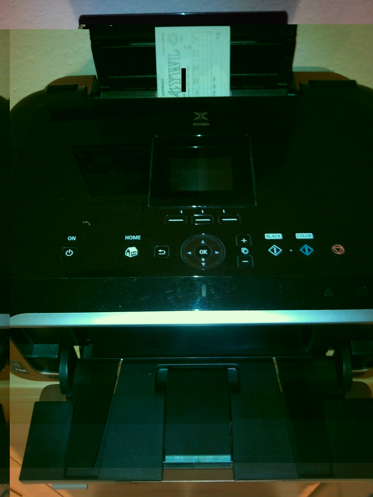

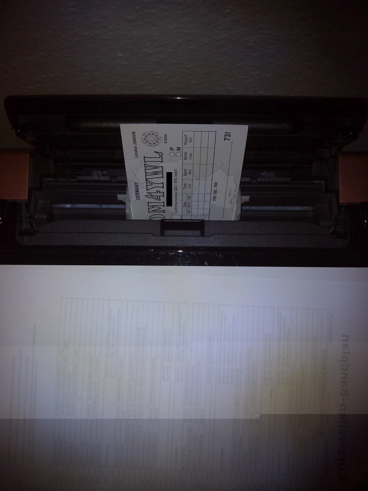

Kann man mit so ein Drucker ach 9x14cm QSL karten drucken?
Re: Welchen Drucker verwendet Ihr ???
Hi Maarten,
ja du kannst auch 9x14 Karten drucken.

Hallo Mike,
wie sieht denn nun der Druck auf der Karte aus ?
Ich bin nach jahrelangen Versuchen aus diesen Gründen von Tintenstrahl-Druckern abgekommen:
- Der Druck größerer Mengen dauert relativ lange (man muß die ganze Zeit immer wieder Karten nachlegen).
- Es trockneten immer wieder Düsen ein. Das hieß ohne Ende reinigen und irgendwann den ganzen Drucker (Epson) wegwerfen.
- Auf rauhem Papier (damals aus Berlin) verlief die Tinte fürchterlich, statt schwarz mußte hellgrau gedruckt werden.
- Auf glattem Papier (aus OK) stand die Tinte nass auf der Karte (nächste Karte fällt drauf!), statt schwarz mußte auch hellgrau gedruckt werden.
- Nur wenige (sehr teure) Modelle können wohl dicke Karten (> 220g) in Stückzahlen verkraften.
- Eine temperaturfeste Glanzseite ist nicht mehr das Problem, das garantieren etliche Anbieter.
