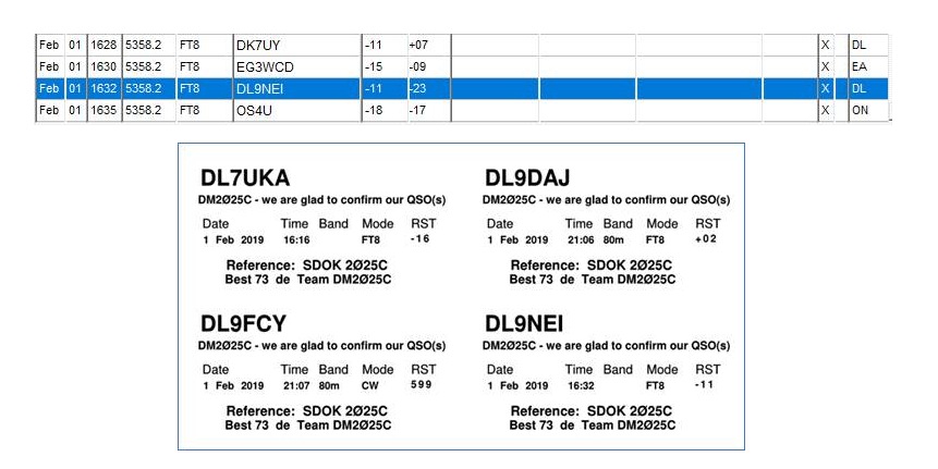

Beim Ausdruck von Labels für QSO´s im 60 m Band wird das Band nicht angezeigt. Alle QSO´s sind korrekt geloggt und im Edit-Log auch vollständig mit Bandangabe erfasst. Labels aus dem gleichen Job für andere Bänder sind ok.

eigentlich sollte der Ausdruck von "60m" kein Problem sein.
Ich kann mir das nur so erklären, daß Du das 60m-Band in "Settings - Station - Special - Additional Bands" nicht aktiviert hast.

genauso :-) passt!!! und Danke für den schnellen Support.
