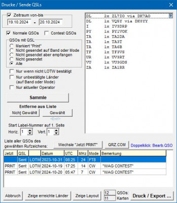

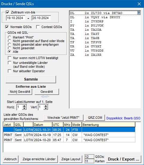

ich habe im WAG-Contest eine Station mehrfach gearbeitet. Fuer den Contest habe ich eigentlich keine QSL gedruckt. Der Druck für Oktober ist dann ohne WAG geschehen Nun wollte ich nachtraeglich die QSL noch drucken. In "QSL Druck" das richtge Datum eingestellt und auch im Log in dem QSO "P" zusaetzlich eingetragen. Aber bei "Sammeln" taucht das QSO nicht auf.( S. Unten die zwei Fenster: Logauszug, "QSL-Druck")
Irgendeine Idee????

wenn das ein Contest-QSO war, müsstest Du im Fenster "Drucke/Sende QSLs" ein Häkchen bei "Contest QSOs" machen.

genau das war mein Fehler in mener Frage....
Ich hatte vergessen zu schreiben, dass ich den Contest mit Hilfe Deines Menupunktes in normale QSOs gewandelt habe...
Es sollte also voll als normales QSO gehandhabt weden..
Mir ist noch eine Idee gekommen. -wenn ich so tue als hätte ich eine QSL-Karte von dem bekommen und sie eintragen will, werde ich ja noch mal gefragt, ob ich dem eine schicken will. Das könnte klapen... Aber ich weiss noch nicht, ob dann die 5 QSOs (allband WAG) auf eine Karte kommen oder fünf Stück..

Hallo Wolfram,
ich kann dein Problem nicht nachstellen.
Schick mir bitte das Logfile LOG_2024.UCX.
Nachtrag: Ich sehe, Du hast mit einem Operator gearbeitet.
Stimmt der aktuelle mit dem loggenden Operator überein und was steht bei "QSL - Nur jetziger Operator" ?
