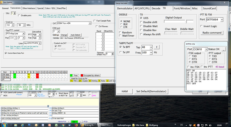

IC7851über USB mit UCX verbunden(vorher die USB im Setmodus des 7851 aktiviert und konfiguriert.
In UCX Einstellungen vorgenommen (siehe Bild). CAT geht. Wenn ich Speicherinhalt in cw abrufe, läuft der im Send-Fenster durch, dieses wird blau und PTT schaltet, TX wird aber nicht getastet. Habe nun heute den ganzen Tag alle möglichen Kombi ausprobiert, ich kann dem TRX kein CW entlocken! Das schlimmste: Es gab eine Einstellung da ging alles ufb, dann habe ich angefangen mit RTTY und wohl was verstellt. Habe auch diverse Male versuche TRX, PC und UCX neu gestartet-kein Erfolg. Spielt eigentlich es eine Rolle, ob erst UCX oder erst TRX gestartet wird?

Re: CW/RTTY mit UCX über USB
wollte eigentlich FSK machen. Liegts ev.an der Konfiguration der USB-Schnittstelle? Was ich einstellen kann, siehe Bild Setup.
Jetzt eingestellt:
USB send: off
USB keying (CW): usb1 RTS
USB keying (RTTY): usb1 RTS
Aktuelle Settings Station+MMTTY: siehe 3-1-18.jpg (CAT geht, CW geht, RTTY nur Träger, send-Speicher läuft ab und schaltet dann wieder auf RX.)
Moin Ben, schön, dass Du Dich zu diesem Thema noch mal meldest.
Ich kann mit den F-Tasten arbeiten, TX schaltet um, sendet unmodulierten Träger, je nach F-Taste läuft der Speicher durch und schaltet dann wieder auf RX. Am PC-Monitor sieht alles ok aus einschließlich Gezwitscher (Mod.). Die Einstellungen habe ich so gemacht, wie in dem Video dargestellt, da beschreibt W0PIR die Einstellungen für FSK mit einer USB 2.0 Leitung für den IC7610
https://www.youtube.com/watch?v=NmNHVjjAdiY
Allerdings steht dort im Dropdown im EXTFSK-Fenster "EXTFSK2.0", was mich irritiert. Hier habe ich dann das gefunden:
https://translate.google.de/translate?h ... rev=search
Habe ich die falsche EXTFSK? Ist schon Sch.....wenn man das nicht kapiert. Es wird wohl dann der letzte Versuch werden, ansonsten gebe ich auf und mache halt alles direkt mit IC7851 und übertrage per Hand ins UCX, aber eigentlich nicht im Sinne des Erfinders....
Wolf
Hallo Ben, der Fall RTTYmit IC7851 über USB ist nun auch endlich geklärt und es geht doch! Entscheidend war dieser Hinweis:
http://www.qsl.net/ja7ude/extfsk/indexe.html
Habe dann die EXTFSK64 heruntergeladen und ins UCX-Log kopiert. Noch ein bissel probiert mit den USB-Einstellungen am TRX (siehe Screens) und nun läuft es endlich. Nun steht noch PSK und FT8 auf der to-do-Liste,hi.
