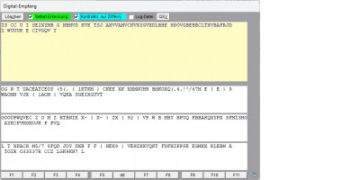

eine Diskussion gibt es noch um die Anzahl der Anzeige-Zeilen für die Zusatz-Engines.
Jetzt sind es zwei Zeilen pro Engine.
Meine Meinung ist, dass man bei 4 Engines kaum mehr Zeilen überblicken kann.
Auch das Anzeigen von je einem neuen Fenster pro Engine halte ich für schwer zu übersehen.
Es geht ja darum, schnell das beste Dekodier-Ergebnis zu erkennen und auszuwählen.
Ich könnte mir vorstellen, die Anzahl der Zeilen/Engine einstellbar zu machen :?:

da gerade der WPX RTTY läuft, habe ich natürlich mit mehreren 2Tone gespielt. Geht super und in Verbindung mit MixW kann man wirklich fast alle Calls identifizieren.
Einen Wunsch hätte ich trotzdem: Ist es möglich, im Mitschreibfenster im Teil der zusätzlichen Dekoder eine sichtbare Trennung (farbiger Untergrund pro Dekoder oder Trennstrich zwischen den Blöcken) vorzunehmen? Das würde die Lesbarkeit nochmal verbessern. Eine Leerzeile ist nicht die Lösung, es sei denn, sie ist in anderer Farbe. Ist aber nicht eilig.
73 Klaus

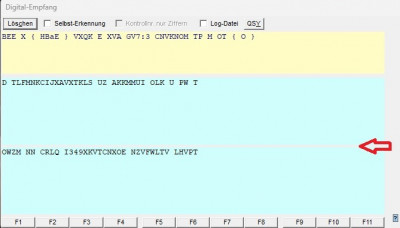

Re: UcxLog und RTTY
da ist ein trennender Abstand zwischen den Blöcken, die auch einen leicht hellblauen Hintergrund habe:
Ich weiß nicht, ob es gut ist, den Hintergrund kräftiger zu tönen.
Beiträge: 832
Re: UcxLog und RTTY
ja, das habe ich heute auch gesehen, dass da zwei farbige Blöcke sind. Fällt aber infolge der Farben leider kaum auf, ich hatte es bisher auch nicht bemerkt, sri. Vielleicht lässt sich da was optisch verbessern.

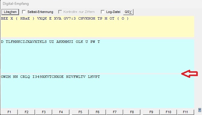

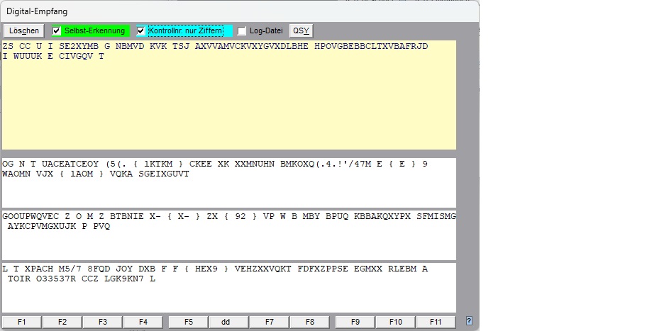

Beiträge: 6975
Re: UcxLog und RTTY
das wird jetzt wahrscheinlich sehr subjektiv.
Nächster Versuch:
So in 8.48 Beta 8.
Beiträge: 832
Re: UcxLog und RTTY
ja, habe die Beta 8 heute installiert und gesehen, dass der Untergrund vom Digital Received Window dunkler geworden ist und damit die Trennlinie wesentlich besser zu sehen ist.
Ich denke, so kann man damit leben und Reserve für noch dunkler ist vorhanden :mrgreen: Danke für die Anpassung
