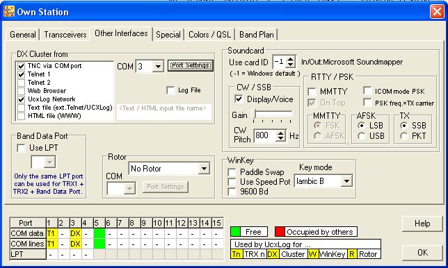

PSK macht UcxLog ohne ein weiteres Programm, bei Mode einfach PSK wählen.
Nur die Soundkarte muß bei Settings-Station richtig eingestellt sein (INPUT+OUTPUT auf Default oder dem gleichen ID).
Für RTTY muß die MMTTY-ENGINE :!: vorhanden sein, s. Help.

Nun bin ich auf Station Setting gegangen, finde dort aber nicht die Abschaltung bzw. Einstellung ?
An bei mal mein Bild.
Ich arbeitete mit DM780 über den K3 in USB.
Danke und Netten Gruß aus dem -22 Grad Kalten Norden von
Bert SA2BRN -- SE2I
UCX-Station Setting Soundkarte.jpg (64.62 KiB) 5444 mal betrachtet
