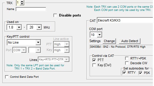

Wenn du PTT via CAT schaltest musst Du meines wissens in UCXLog bei Transceiver Control via CAT die PTT aktivieren. Hab ich selber leider nicht so, sonst könnte ich da bessere Auskunft geben.

Da du ja vermutlich AFSK machst,, musst du in UCXlog auch AFSK einstellen und nicht vergessen PTT via CAT .. In den Optionen von MMTTY dann die PTT Einstellung auf NONE !!!! ( Die kommt dann aus UCX ) ..

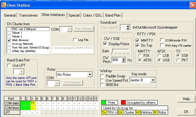

macht der bei AFSK und FSK und ja, ich bin mir sicher das der TRX auf Digital stehen muss, und ich sehe auch an der
Leistungsanzeige vom Powermeter das die Leistung ein wenig hin und her springt,also das ein Signal wohl rauskommt.
- ucxlog.jpg (178.55 KiB) 11273 mal betrachtet

Hast Du bei TX in den Settings von UCX schon mal versucht auf PKT zu stellen anstelle von SSB ? Evtl. geht / bleibt er dann ja bei Digi ..
Kenne den FT887D leider nicht .. bzw. mich nicht aus .. hi
73 Wolf
73 Wolf
Re: Einstellungen bei MMTY ?
Moin Wolf, geht garnicht dann, ist j auach für Pkaet Radio.
