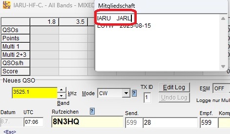

Beiträge: 7074
Re: HQ Abkürzungen für IARU HF Championship / WRTC
Hallo Tom,
ich weiß nicht, was Du genau erwartest.
Vor 12 Jahren wurde hier richtig geschrieben:
Per rechter Maustaste und 'Ziel oder Link speichern unter' herunterladen und in das UCXLog Members Verzeichnis kopieren. Bei eingabe eines IARU Headquater Calls erscheind die Abkürzung sofort im Membership Fenster.
Du musst also das Fenster "Mitgliedschaft" anzeigen.
DL1ASA
Beiträge: 37
Registriert: Freitag 9. Dezember 2011, 08:34
Wohnort: Seeheim
Beitrag von DL1ASA »
da wird aber nicht immer das HQ-Kürzel angezeigt, nur andere Mitgliedschaften,sollte das nicht gleich im Fenster empfangene Kontrollnr. angezeigt werden?
Beiträge: 7074
Hallo Tom,
es erfolgt beim ersten QSO noch keine automatische Übernahme in die empfangene Kontrollnummer, erst ab dem zweiten QSO.
Das ist sinnvoll, da ich nicht gewährleisten kann, dass eine aktuelle, gültige Liste vorhanden ist.
Wenn nur andere Mitgliedschaften angezeigt werden, ist etwas mit der Mitgliederliste falsch (siehe Hilfe).
Mit der veralteten IARU.TXT geht es doch immer noch:
DL1ASA
