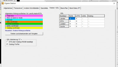

Die Anzeige des "C" hängt auch noch von den "Einstellungen - Station - Farben/QSL" ab

QSL-Markierung "C" =
Bestimmt, welche der beiden Clublog-Bestätigungsmöglichkeiten bei Editieren - Vollständig und in allen "Gearbeitet"-QSO-Listen mit "C" angezeigt wird.

ich habe die Ursache gefunden:
Auf allen PCs, die synchronisiert werden sollen, muß über
--> Einstellungen
--> Station
--> Farben / QSL
bei QSL-Markierung "C" =
die Auswahl "Clublog-Treffer" aktiviert werden.
Danke und 73!
Peter, DM3VL
--> Einstellungen
--> Station
--> Farben / QSL
Danke und 73!

genau das habe ich versucht, in meinen vorigen Beiträgen zu beschreiben ...
