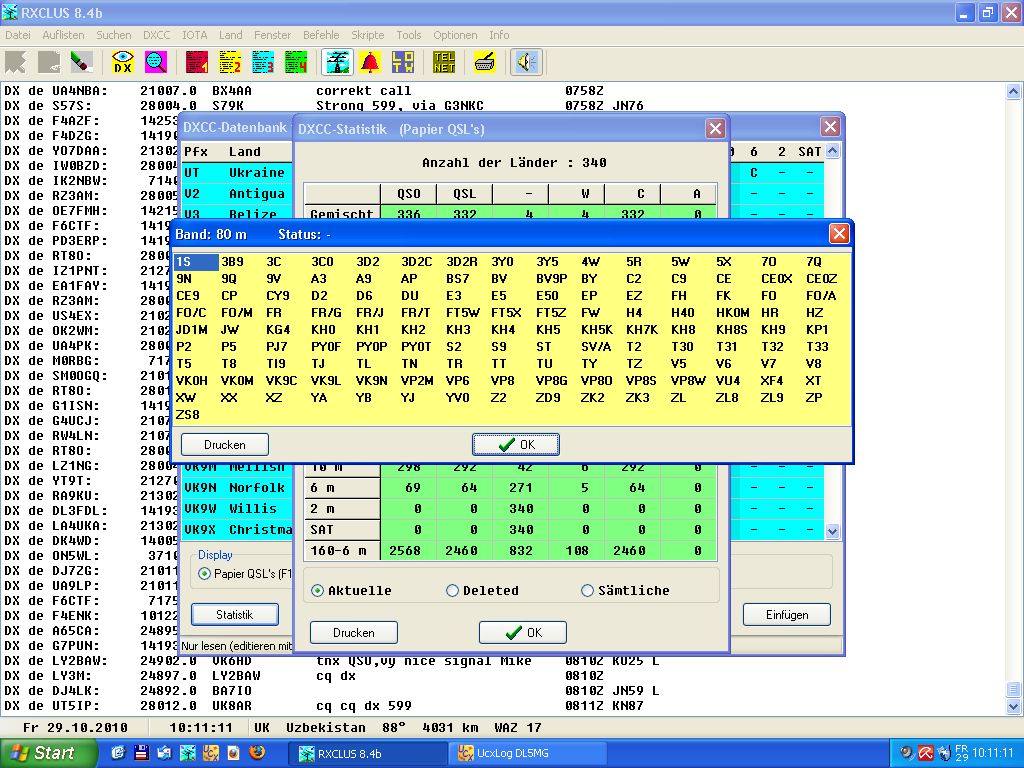

Ich benutze parallel zu UCX-Log zeitgleich noch das Programm "RXCLUS" von HB9BZA. Hintergrund ist der: Es wertet für mich LotW Alarme aus den Clustermeldungen aus, weil ich gezielt versuche Stationen / Bandpunkte fürs LotW zu arbeiten. Diese Option hat UCX (noch) nicht.
In diesem Programm kann man über die Funktion "DXCC" > "Statistik" sehen, wieviel Länder je Band wkd, cfm oder ungearbeitet sind. Mit Mausdoppelklick in die entsprechende Rubrik bekommt man dann die Ausgabe der DXCC die z.B. auf einem Band noch fehlen.
Um die Statistik zu "füttern" reicht ein einmaliger Adif-Import deines kompletten UCX-Logs. Danach mußt Du die Statistik natürlich von Hand aktuell halten bzw. von Zeit zu Zeit den Import wiederholen.
Klingt alles ziemlich kompliziert, ist es aber nicht. Ich möchte das "RXCLUS" zusätzlich zum UCX-Log nicht mehr missen...
Einziger Nachteil: Es wird nur nach Bandpunkten "global" ausgewertet. Das heißt Modeabhängig wird nicht noch einmal unterschieden. Aber das macht dann ja wieder UCX, hi.....
73 de Frank, DL5MG

- Beispiel RXCLUS.jpg (203.63 KiB) 9948 mal betrachtet
