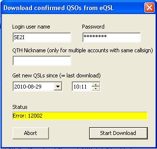

Danke Udo !
Aber nach dem Start kam dann die gezeigte Info
Kann es sein, das Probleme entstehen, wenn so 40.000 QSO´s dort runter geladen werden müssen ?
Bin nun erst mal Ratlos

Der Fehler könnte daher kommen, das Du den QTH Nickname nicht angegeben hast. Der wird benötigt, wenn Du eventuell mehrere eQSL-Konten unter Deinem Rufzeichen hast. Findest Du bei eQSL unter "my accounts" -> "Account Manager" (ganz unten auf der Seite).
So wars bei mir anfangs auch, als ich dann den Nickname in UCX eingegeben hatte, lief es. Ich weiß aber nicht mehr, ob es damals auch der "ERROR: 12002" war.
Ob es an der Menge der QSOs liegt, glaube ich eigentlich nicht....

Hallo Bert ..
Soviel ich mich erinnere ist der Error: 12002 ein Timeout .. Kann also schon an der Menge liegen .. Zum Test verkürze mal das Datum auf Anfang 2014 oder so. Wenn die gelingt dann lade dir das komplette ADIF deines Logs von eQSL direkt runter und importiere es. Geht auch .. Danach sollte alles wieder den gewohnten Weg laufen.
73 Wolf
PS: Der Error 12002 kommt aber sicher nicht sofort sondern erst nach einer Weile ???
73 Wolf

Danke schon mal für eure Hilfen !
Ja ... es dauert so 20 .... 30 Sekunden bis die Meldung kommt.

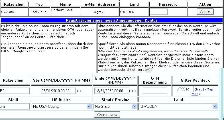

Dann habe ich mich bei eQSL einggelogt und sah dort, das das Feld QTH leer war ( bei SE2I ).
Habe dann mal einen Namen dort eingegeben und dann auf Create New gedückt.
Dann kam schnell, folgender Text :
Sorry, the dates conflict with this existing account:
SE2I Start: 01-Aug-2010 00:00 End: 31-Dec-2030 00:00
To correct this problem,
change the Start or End dates of
either the old account above
or the new account you are registering.
Nun kenne ich mich Rechner nicht aus und mein Englisch reicht gerade mal guten Tag zu sagen ( das auch wohl noch Falsch ).
Was muss ich evtl. bei eQSL nun machen ?
Habe mal das Bild von der Seite beigefügt.
Einige Sachen habe ich geweisst
Danke noch mal von Bert SE2I nach 24 Std. SPDX RTTY Test

der Error 12002 ist ein Timeout.
UcxLog setzt die Zeit dafür auf 20s pro Jahr der QSL-Anforderung ("QSL since" bis heute).
Was steht bei Dir bei "QSL since"?
Bei soviel QSOs beim ersten Mal kannst Du diese auch als ADIF-File über die eQSL-Webseite downloaden und dann das File bei "QSL - eQsL - Import ADIF file" einlesen.

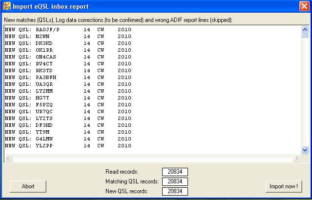

Hallo !
Ich habe gerade bei eQSL meine Daten per Adif runter geladen und in einer Datei gespeichert.
Dann diese Datei bei UCX importiert.
Nach den Anzeigen müsste alles drin sein.
Es zeigte zwar irgend etwas an ( Englisch ) was ich nicht so ganz versanden habe !?
Nach dem ich dann das Log z.B. aus 2012 aufgerufen habe, konnte ich aber keine Einträge (eQSL) ganz Rechts bei den Kästchen finden !?
Muss ich da erst mal wieder einen "Anstupser" betätigen ?

da gibt es nichts weiter "anzustupsen".
Ich weiß nicht, was Du gemacht hast, du kannst "QSL - eQsL - Import ADIF file" wiederholen und siehst dann, ob die eQSLs schon drin oder neu sind.

Hallo Bert ..
Ich muss nun etwas dumm Fragen weil ich denke das du in eQSL 2 Rufzeichen ( Callsign ) miteinander vermischt.
Was ist nun dein Call, ex Call oder Clubcall ?
SA2BRN -- SE2I ??
Bitte um Info .. Dann kann ich dir evtl. weitere Infos geben.
Evtl. vermischt du auch Callsigns in UCX .. Wenn du z.B. SE2I bei eQSL runter geladen hast, werden die natürlich auch nicht bei SA2BRN angezeigt und umgekehrt auch nicht. Aber bitte er mehr infos zu deinen Rufzeichen .. Danke ..
73 Wolf, DL2MWB
SA2BRN -- SE2I ??
73 Wolf, DL2MWB
Re: qso Bestätigung zwischen UCX und eQSL .... wie ?
Ok Bert ich hab die Info bei QRZ.com gefunden ..
SA2BRN ist dein Persönliches Rufzeichen ...
SE2I ist dein Contest und Event Callsign ...
Die beiden Rufzeichen kannst du natürlich nicht in einen Account zusammen fassen .. Das geht nicht .. Dafür brauchst du 2 Account bei QRZ.com und natürlich auch bei UCXLog .. Du kannst die 2 nicht mixen.
Anderst wäre es z.B. wenn SA2BRN dein EX Callsigin wäre und SE2I das NEUE .. Dann müsste bei eQSL deine Config z.B. so ausschauen.
Beispiel !!!!
SA2BRN von 01.03.1990 bis 04.08.2001
SE2I von 05.08.2001 bis unknow oder einfach 31.12.2050 ...
Wenn du beide Callsign in einem Account anmelden willst die Zeitgleich Aktiv sind, dann kommt der Fehler ->
Ich hoffe das konnte ich dir soweit erklären bzw. verständlich machen Bert.
73 Wolf, DL2MWB
Beispiel !!!!
Weil sich beide Calls mit dem Datum überschneiden ( dates conflict ) !!Sorry, the dates conflict with this existing account:

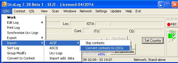

Erst mal vielen Dank für die Hilfe 1
Von UCX habe ich für jedes meiner Calls einen eigenen Qrdner.
Auch bei eQSL habe ich drei Ordner, wo ich nichts falsch machen kann, oder gar mische.
Mein Fehler war es, die eQSL ADIF nach QSO Import hoch zu laden ! ( siehe Bild 2 ).
Hoffe, das ich UCX da mit nicht durcheinander gebracht habe !?
Nach dem Hinweis von Ben habe ich dann die Daten über "QSL - eQsL - Import ADIF file" geladen ......
und siehe da, alles so wie es sein musste
( Bild 1 )

Muss mal sehen, ob ich jemand finde, der mir das irgend wann mal einrichtet, bevor ich LOTW sprenge mit
falschen Eingaben
Auf jeden Fall ist das mit eQSL nun erst mal erledigt !
Vielen Dank und bis zur nächsten Frage von
Bert
- UCX - eQSL - Import - Bild 2.jpg (33.23 KiB) 9943 mal betrachtet
- UCX - eQSL - Import - Bild 1.jpg (47.63 KiB) 9943 mal betrachtet

mit dem Hochladen der QSLs kannst Du Ucxlog nicht durcheinander bringen.
Bild 2 ist falsch, darüber kann man keine eQSL importieren, sondern über "QSL - eQsL - Import ADIF file".
