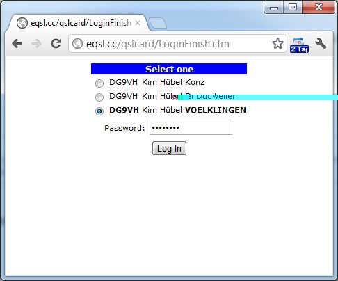

und wie loggst Du dann ein, wenn zwei Accounts den gleichen Namen haben?
Re: QSL's / Bestätigungen via e-qsl - wie verarbeiten?
Sieht bei mir z.B. so aus:
Also nach dem normalen Login wird diese Seite zwischengeschaltet beim Webzugriff...
