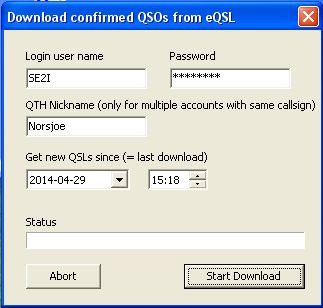

um meine QSL Bestätigungen von eQSL nach UCX zu bekommen, gehe ich folgenden Weg :
Öffne unter QSL - eQSL - Download QSLs,
Dann geht das Fenster in Bild 01 auf, ( in einer Zeile erscheint kurzfristig ein Englischer Text auf grünem Hintergrund )
Was da steht, konnte ich so schnell noch nie lesen und auch nicht ein Bildschirmfoto von machen.
klicke dann auf Start Download,

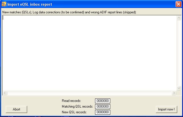

dann geht das Fenster ( Bild 02 ) auf,
nun meine Frage :
Muss ich hier auf etwas warten ?
Habe ich mal 10 Minuten gewartet und nichts ist erschienen.
Oder kann ich sofort auf Import Now klicken ?
Dann geht das Fenster zu und ich weiß nicht, was dann abläuft !?
Wie gesagt .... Dumme Frage !
Was soll mir die Zeile :
Read records
Matching QSL records
New QSL records
sagen ?
Was muss da erscheinen ?

die vielen Nullen sagen Dir, daß nichts von eQSL runtergeladen wurde, weil Deine Anfrage keine passenden Daten gefunden hat.
Hast Du wirklich einen extra Account mit "Norsjoe" bei eQSL eingerichtet?
Wenn nicht, muß das Feld leer bleiben.

Alles Klar Ben !
In einem älteren Beitrag hatte mal jemand geschrieben, das ich bei eQSL oder irgend wo, den Stadort einstellen müsste.
Nach dem ich den Namen nun weg gelassen habe ..... waren auf einmal gut 1.700 QSO Bestätigungen auf den Weg ins Log
Gut das ich nachgefragt habe !!
