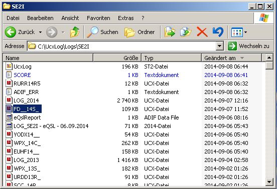

Als Log habe ich die Datei FD_14_s eingesendet, weil ich nichts anderes im LOG Verzeichnis gefunden habe.
Was habe ich evtl. Falsch gemacht ?

Re: LOG für SSB-FD ohne STF - CAB !??
Für mich stellt sich die Frage, was Du evtl. richtig gemacht hast:
  • Menü "Contest - Send Score Log (Cabrillo, STF, EDI, ...)"
    Es geht genauso "Contest - Export - Wertungslog für Veranstalter"
  • Nach Ausfüllen der Angaben zum Contest erscheint ein Fenster "Export file(s) written: <Verzeichnis>\<Dateiname>."
  • Diese Datei als Mail-Anhang einsenden.
    Fertig.
