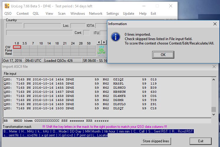

Habe mir zum Ende dann ein Cabrillo-File vom Endergebnis erstellen lassen.
Dieses wollte ich Heute bei UCX impotieren ...... aber das hat irgend wie nicht wollen !?
Was habe ich denn nun wohl Falsch gemacht ?
Anbei mal ein Bild von den Anzeigen.
Wie bekomme ich das in UCX rein ?

Du hast die rote Bemerkung über die "key letters" darunter nicht beachtet
und damit die Logspalten nicht der Bedeutung zugewiesen.
Ich bevorzuge in solchen Fällen ein ADIF-Import. Das geht schneller.
73 , Diet - DL3KVR

hat denn Dein File die Endung .CBR
Hast Du "Contest - Import ..." gewählt ? Nicht "QSO - Import" !
Dann wählt UcxLog selber eine "Transformation Mask", die wenigstens für das gebräuchlichste Cabrilllo-Format paßt.
