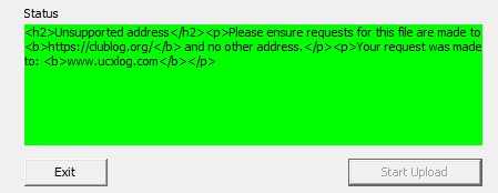

beim upload zu clublog erhalte ich folgende Meldung:
Ich habe wissentlich nichts geändert, fühle mich relativ unschuldig und habe auch im Forum nichts gefunden.
Wo könnte der Fehler liegen?

In UcxLog hat sich hier nichts geändert, auch mit einer 1 Jahr alten UcxLog-Version tritt der Fehler auf.
Ich sehe das Problem bei Clublog.

Scheinbar gibt es eine Änderung des direkten uploads zum 01.01.2023. Leider kenne ich die nunmehr alte Routine nicht, so fehlt mir der Zusammenhang.

bei Clublog ist ein (optionaler) Parameter beim Upload hinzugekommen.
Das Hinzufügen hat aber nichts geholfen.
Ich habe eine Anfrage an den "Freshdesk" geschrieben ...
Bis zur Klärung können die von UcxLog erzeugten ADIF-Files manuell über die Clublog-Webseite uploaded werden.

anscheinend wurde in Clublog durch eine Änderung ein bisher unschädlicher Parameter als fehlerhaft erkannt.
Ist in Version 8.25 Beta 9 behoben.
