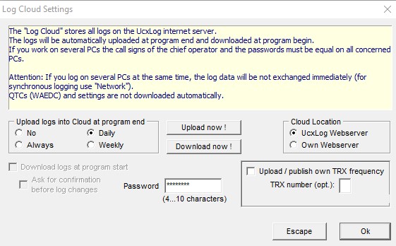

Dr Ben
TNX für die Antwort.
Ich kann diese Funktion für HB9CGA nicht anwenden. Ist bei mir nicht aktiv.
Ich habe gestern gesehen, dass diese Funktion bei HB9TG aktiv ist.
Was mache ich sonst noch falsch? hi
73 es hny
Uli, HB9CGA
73 es hny
Uli, HB9CGA

- Beiträge: 7057
Re: Mehr qso in der Cloud als im Log
Hallo Uli,
der automatische Download ist nur aktivierbar, wenn der Upload nicht nur täglich oder wöchentlich aktiv ist ("Always" auswählen).
