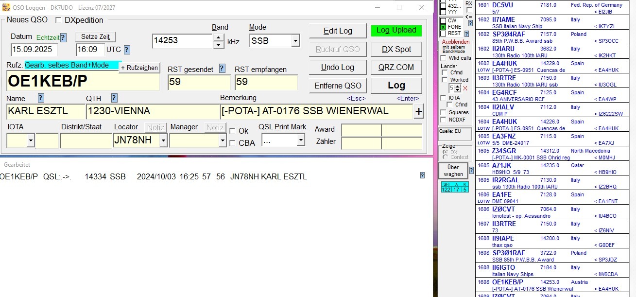

Hallo Bernd,
herzlichen Dank für Deine Änderung.
Ich konnte leider nicht eher antworten.

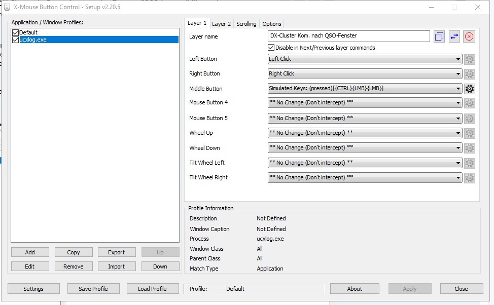

Ich habe das mit X-Mouse so eingestellt damit ich auf der dritten Taste im Rad CTRL(oder Strg)+Linksklick habe.
Spart bei POTA echt viel Zeit. :-)
Das macht es um einiges komfortabler z.B. im Wohnwagen.
vy73 de Bernd DK7UDO
So muss man nur einmal klicken … {LMB}{LMB} ist ein Doppel-Klick
