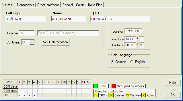

1.) ziehe den USB/Seriell -Adapter vom USB-Anschluß ab. Wenn der TRX irgendwo am PC angesteckt sein sollte, dann bitte auch diesen abstecken.
2.) Starte UCXLog
Unter Settings Stations bei CAT NO TRX und Key/PTT no Line einstellen
im Fenster Other Interfaces alle Haken entfernen
3.) UCXLog beenden und neu starten.
Jetzt solltest Du eventuell diesen Fensterinhalt sehen
Wenn der PC einen Port hat, und dieser von UCXLog erkannt wird, ist dieser "grün" markiert.
Diesen Port könntest Du dann für die TRX-Steuerung verwwenden.
Gibt es keinen Port, ist die Tabelle wie im Bild!
4.)Beende UCXLog
Stecke den USB/Seriell-Adapter in eine USB-Buchse.
5.) Neustart von UCXLog
Wurde der Adapter vom PC erkannt, dann zeigt Dir UCXLog auch den Port an.

Diese COM kann dann für die TRX-Steuerung verwendet weden.
Zu beachten ist, dass dieser Adapter IMMERan die gleiche USB angesteckt wird.
Ich denke,dass sollte fürs Erste genug sein.
73 und viel Erfolg!
Wolfgang

wenn Dein PC einen RS232-Anschluß hat (das ist ein COM-Port), dann ziehe alle USB-COM-Port-Adapter raus und mache den Ablauf wie Wolfgang beschrieben hat.
Du wirst dann aber ein grünes Feld sehen, vermutlich bei Port 1.
Das nimmst Du dann für Transceiver CAT- und PTT/Key-Steuerung.
