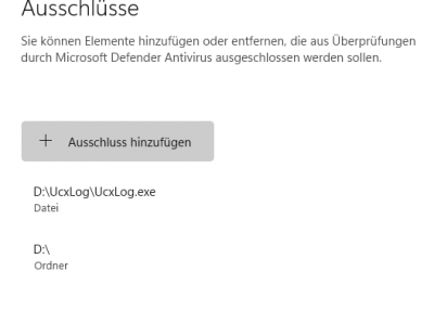

ich meinte die Cloud von UCX die ist ja bei mir immer aktiviert, damit ich auf anderen PC auch arbeiten kann, bzw es in die anderen LOGs dort hin überträgt vom vorherigen PC.
Laufwerk D ist eine Partion von C die ich verkleinert hatte, damit ucx ein eigene Laufwerk hat, so auch das BackupLOG
