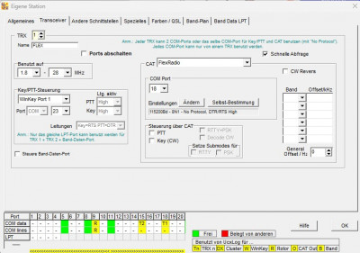

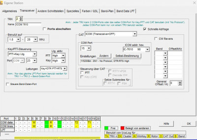

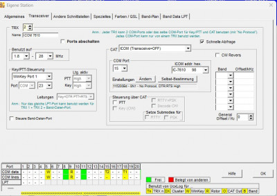

ok Ben ja wenn man den WK direkt tastet tastet der auch den Sender eben nur die Texte nimmt er nicht, ich dachte immer man muss Winkey und den Port einstellen, hab das jetzt geändert auf PTT+KEY aber auch das geht nicht

ja, man muss "WinKey Port 1" (!) und das richtige COM-Port einstellen.
Dann werden die Zeichen aus dem F-Text zum WinKey geschoben.
So geht das bei Hunderten seit 15 Jahren ...

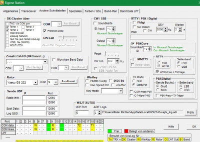

Moin Ben klar so hatte ich es auch vorher und jetzt wieder gemacht, aber ich hatte ucx nie neu gestartet, immer nur die Ports neu eingeschaltet, die Zeichen kommen jetzt auch aus den F Texten, an den RIG sind nur von der Zeichenformung sehr kurz, muss mal sehen ob ich die dann im WINKEYER veränderen kann wobei, wenn man mit dem Ding direkt gibt kommen die so wie sie sein sollen hi mit entsprechenden Längen und Pausen :)
