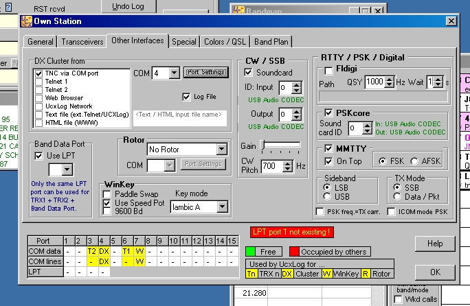

ich habe versucht, auf meinem Stations-PC mit WindowsXP im UcxLog die LPT1 als Band Data Port zu aktivieren. Dafür habe ich in Settings -->Station -->Transceivers ein Häkchen bei "Control Band Data Port" gesetzt und dann in Settings -->Station -->Other Interfaces bei "Band Data Port" ein Häkchen bei "Use LPT" gesetzt. Danach erscheint rot die Fehlermeldung "LPT port 1 not existing".
Im Gerätemanager ist die LPT1 zu sehen und ich benutze sie auf dem gleichen PC mit Logger32 ebenfalls als Band Data Port (für den Antennenschalter).
Hat jemand eine Idee, was ich bei den Einstellungen im UcxLog falsch mache?

hast Du denn den Help-Eintrag bei Settings-Station-LPT beachtet ?
Die LPT-Nummer muß nicht übereinstimmen, die ist unter Windows nicht exakt definiert (DOS-Überbleibsel).
Wenn Nummer 2 sichtbar ist, mußt Du auch 2 wählen, es wird ja nur einen LPT-Port geben.

das LPT-Port ist für UcxLog definitiv nicht sichtbar.
Du schreibst, daß Du Windows XP benutzt.
Warum ist das System auf H: ?
"DriverLINX driver install" wundert mich.

die gute Nachricht ist, daß ich UcxLog auf dem PC meiner Frau (ACER e-machines) installiert habe und das Band Data Port auf diesem PC (ebenfalls WindowsXP) funktioniert.
Im Windows Geräte Manager steht LPT1 und UcxLog sagt LPT2.
Zu meinem PC im Shack hattest Du nach der unüblichen Laufwerkbenennung gefragt. Dazu folgendes: Als ich 2013 einen neuen PC brauchte, gab es keine Fertiggräte mit Parallelport. So habe ich bei Winner einen PC zusammenbauen lassen. Zusätzlich zum Mainboard sind eine Karte für Wechseldatenträger und eine Schnittstellenkarte 2x seriell, 1x parallel eingebaut. Aus mir nicht bekannten Gründen wurden die oben gezeigten Laufwerkbezeichnungen C/D/E/F für die Wechseldatenträger und H für die Festplatte vergeben.
Im Unterschied zu der ACER e-machine ist der E/A-Bereich der LPT auf meinem PC anders:
e-machine: 0378 - 037F
PC im Shack: C030 - C037
Im Logger kann ich diesen E/A-Bereich per Hand eingeben und dann schaltet das Parallelport die Banddaten.
Falls die Festplatte unbedingt Laufwerk C sein muß, wäre meine Frage, ob man das ohne Neuinstallation des PC änern kann?
73! Peter

UcxLog verwendet diese 4 LPT-Adressen: $3BC, $378, $278, $2BC
Deshalb geht es mit C030 nicht.
Von dieser Adresse habe ich noch nie etwas gehört, kannst Du die vielleicht einstellen?
Das Laufwerk ist prinzipiell egal, wunderte mich nur.

update bitte auf Version 7.40 Beta 2 und starte UcxLog mit dem zusätzlichen Parameter -LPT49200, das setzt die Adresse von LPT1 auf C030 (dezimal 49200).
Also in den Eigenschaften des Start-Icons bei "Ziel" z.B. eintragen
D:\UcxLog\UcxLog.exe D:\logs\... -LPT49200
