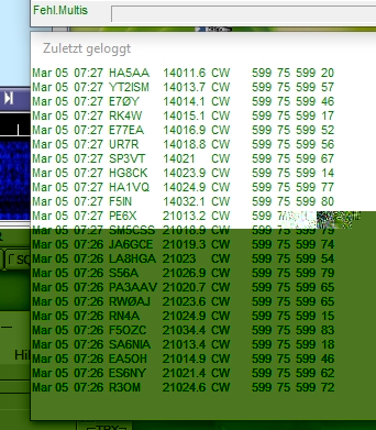

Hallo
bin am Yota Contest
Nun nach ca 2 1/2 Std sehe ich plötzlich dass das Datum und die Zeit nicht stimmt.
Das Datum gänge ja noch - das ist nur der 10.3.
Aber bei der Zeit das kann ich nur ungefähr nachvollziehen
Was ist da passiert ?
Siehe angehängtes Bild vom Log
73 Erich
Zeit falsch
Zeit falsch
- UCXLog.jpg (123.98 KiB) 6573 mal betrachtet

Hallo Erich,
was für ein Datum/Uhrzeit siehst Du denn im Log-Fenster ?
Ist der Hintergrund etwa gelb ?

Re: Zeit falsch
Ja der ware gelb - habe das erst ca 12:11 erkannt dass da was nicht stimmt.
Eigentlich war der Yota März gar nicht in del Liste.
Habe dann den Yota Mai genommen - ggf wegen dem ?
Nun ich habe das Datum im einzureichenden Log auf 10.3. und die Zeit auf 12:00 gesetzt - maal sehen was daraus wird.

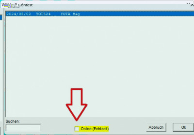

Augenscheinlich hast Du den Contest schon einige Tage vorher am 5. März erstmals gestartet.
Bein nächsten Start sieht UcxLog, dass schon Tage vergangen sind und wertet dass als Versuch des nachträglichen Loggens.
Deshalb ist schon bei der Contest-Auswahl der Schalter "Online (Echtzeit)" AUS und gelb markiert, damit Du das bemerkst und ihn ggf. einschaltest:
Wenn Du das ignorierst, sind Datum und Zeit wieder gelb markiert, damit Du darauf aufmerksam wirst:
Wenn Du das auch ignorierst, kommt es zu einem nachträglichen Offline-Loggen ohne aktuelle Zeit/Datum.
ich habe nicht mitbekommen, dass der YOTA jetzt im März statt im Mai stattfindet.
Daran liegt das Problem aber nicht.
