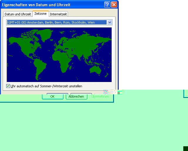

Re: Uhrzeit der versendeten Mails mutmaßlich falsch?
Um ehrlich zu sein, bin ich mir jetzt nicht sicher, wie ich das ermitteln soll.DL7UCX hat geschrieben:Ist denn Eure Windows-Lokalzeit richtig?
Jedenfalls kann ich sagen, dass meine "Uhr" korrekt 19:14 Uhr anzeigt und UCXLog auch die korrekte UTC kennt (also auch die Zeitzone stimmen sollte).
Würde sagen, ja...
