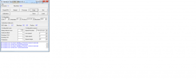

Screenshot DL4ZBG ERC Tool
So macht es der ERC, der sehr flexibel ist. Ich gebe bei der Kalibrierung an, welcher Wert für CCW gelten soll (hier 180°, es wird ein Wert von "3" ermittelt, und dann genauso für CW - "617" gespeichert. Dann weiß der Vogel alles.
