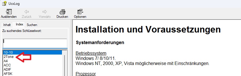

Beiträge: 79
Re: UcxLog und RTTY
kann in der Hilfe, 8.47 Beta 13, nichts zu "2Tone" bei Index finden?
Vielen Dank
Beiträge: 7100
Re: UcxLog und RTTY
Hallo Maik,
ich sehe da etwas
sowohl in der deutschen als auch in der englischen Hilfe.
Die .chm-Datei muss vom 20.11. sein.
Beiträge: 79
Re: UcxLog und RTTY
Ja danke Ben. Habe die Beta noch einmal drüber installiert nun ist alles da.
