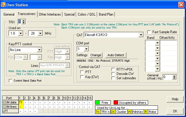

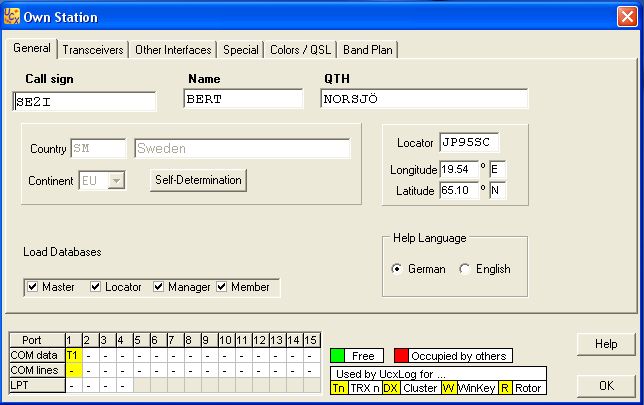

Am Samstag, eine Stunde vorm Russen Contest, hat sich mein Stations Rechner verabschiedet.
Nix wie nach meinem Bekannten gedüst ( der Ahnung von Recher hat ! ).
Fehler .... Festplatte hat sich aufgedröselt.
Nun sind auch alle Bilder im Nirvana verschwunden, wo ich die Grundeinstellungen für UCX festgehalten hatte.
Muss nun wieder ganz von vorne anfangen um den Rechner mit dem K3 an Laufen zu bekommen.
Habe mal die beiden Bilder vom einrichten angefügt.
Beim einschalten von UCX geht der K3 sofort auf Sendung.
Kann mir jemand sagen, welche Sachen ich in den beiden Fenster anklicken / einstellen muss ?
Gott sei Dank, sind die Logs in der Wolke bei UCX Gespeichert !

in der Cloud sind auch Deine ganzen Settings gesichert, die werden nur nicht automatisch runtergeladen, da das Probleme geben kann.
Ich schicke Dir Deine Datei UCXLOG.ST2 vom 19.3. von SE2I, die mußt Du ins Logdatenverzeichnis kopieren (UcxLog vorher beenden, die dort vorhandene UCXLOG.ST2 überschreiben).
Wenn die Verzeichnisse auf dem neuen PCs jetzt anders sind, mußt Du dann bei Settings-Backup die Pfade anpassen.
