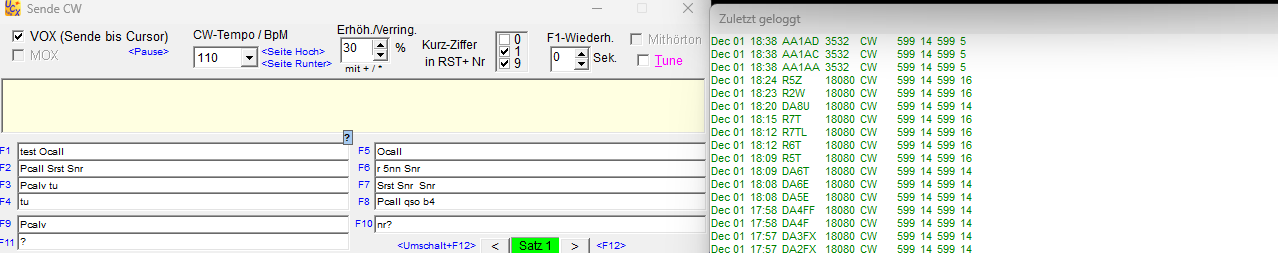

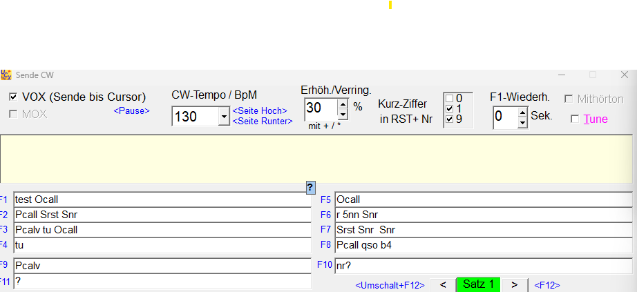

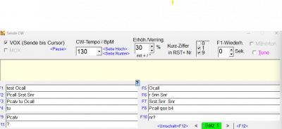

Noch eine Anmerkung für Andreas zum Bild des "Senden"-Fensters:
Bei den "Kurz-Ziffern" würde ich auf jeden Fall die "0" ankreuzen (eher als die "1").

Superschnelle Hilfe für ein exotisches Problem. Die Anmerkung über die "Kurz-Ziffern" greife ich noch auf.
Im CQWW möchte ich im Srst die 1 (14) und die Neuner (599)kürzen.
In anderen Contesten möchte Ich nur die 599er kürzen und nicht die laufenden Nummern, hier wähle Ich alle Kurz-Ziffern ab und sende anstatt mit Srst mit 5nn...
